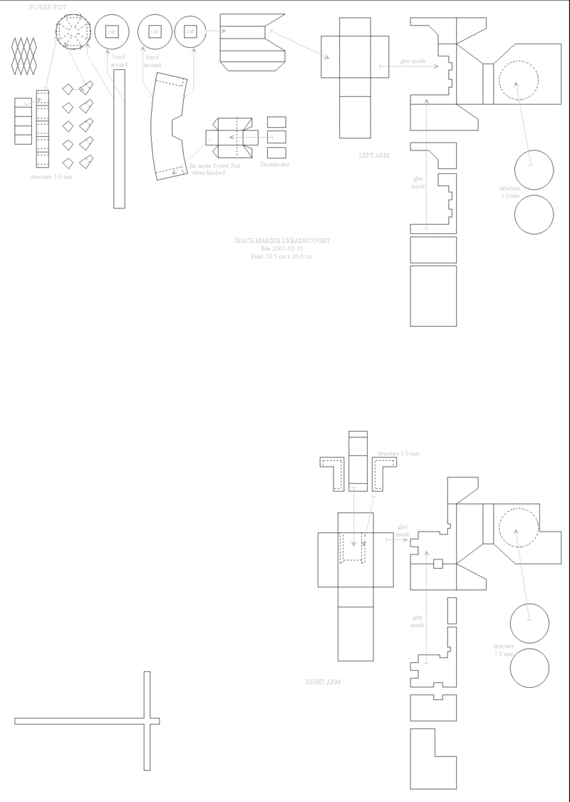

Et donc on commence par un Dreadnought.
Plan pour Scratch-build. Dreadn10
Plan pour Scratch-build. Dreadn11
Plan pour Scratch-build. Dreadn12
Après soit vous le faite en carton soit et c'est là que cela deviens chaud en carte plastique.
Mais les plans sont a imprimer sur papier 240g/m² format A4 .
Et voici le résultat:
