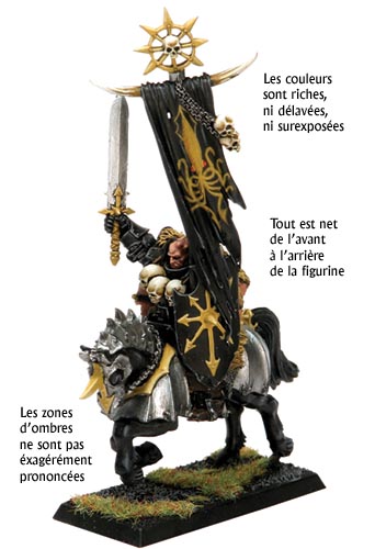

Réglages de l'appareil photo.
L'objectif est d'obtenir une image nette, avec des couleurs fidèles à l'original, sans zones d'ombres exagérées.
En supposant que votre appareil permette des réglages manuels, essayez ceci:
• ouverture du diaphragme ( ou f/stop) sur le plus grand chiffre possible, un chiffre supérieur ou égal à 8 est parfait. Vous augmentez ainsi vos chances d'avoir une image précise et nette sur tous les points de la figurine, ce qu'on appelle la "profondeur de champ".
• vous pouvez alors laisser l'appareil choisir la vitesse d'obturation en choisissant le mode "priorité à l'ouverture" ou la régler manuellement sur 1/4 de seconde. Si le résultat est trop sombre, essayez le 1/2 s. Si la photo est au contraire surexposée, essayez le 1/8 s.
• Si vous pouvez régler la sensibilité à la lumière de votre appareil, passez le à 100 ISO, votre image aura moins de "grain".
• Si votre autofocus peut fonctionner en mode macro, alors n'hésitez pas éloigner l'appareil du sujet autant que nécessaire pour permettre à l'autofocus d'agir.
• Débrayez le flash qui gâcherait votre mise en lumière, aplatirait l'image et brûlerait les couleurs.
A moins que vous disposiez d'un flash permettant une "synchro lente" ou un réglage "deuxième rideau". A ce moment là, le flash est moins intense et peut permettre d'apporter de la lumière supplémentaire pour "déboucher" les ombres trop prononcées.
• Placez votre appareil à 20 ou 30 cm de la figurine. N'hésitez pas à le basculer à 90° sur son pied pour photographier les figurines plus hautes que larges
• Quand tout est bon, lancez vous et faites votre photo. Pour cela, utiliser le retardateur ou une télécommande afin de ne pas faire bouger l'appareil durant la prise de vue. Contrôlez le résultat sur un écran d'ordinateur, et recommencez au besoin jusqu'à arriver à l'image correcte.
